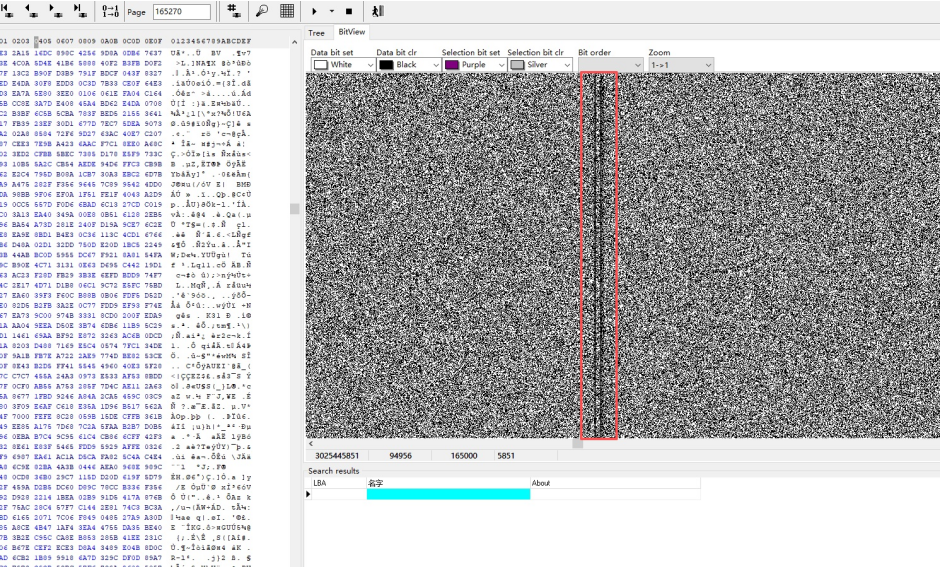

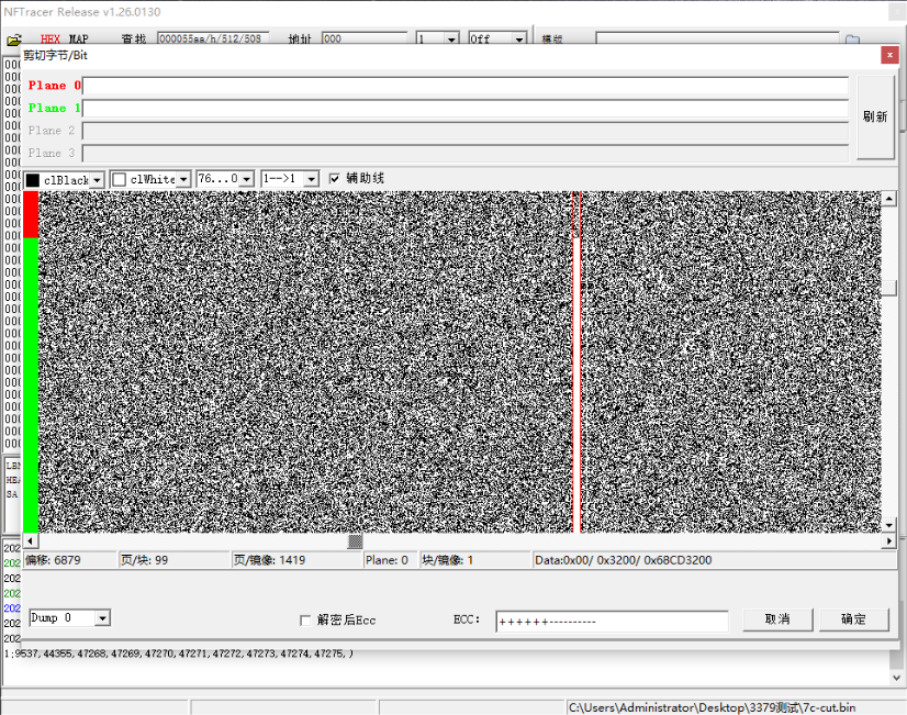

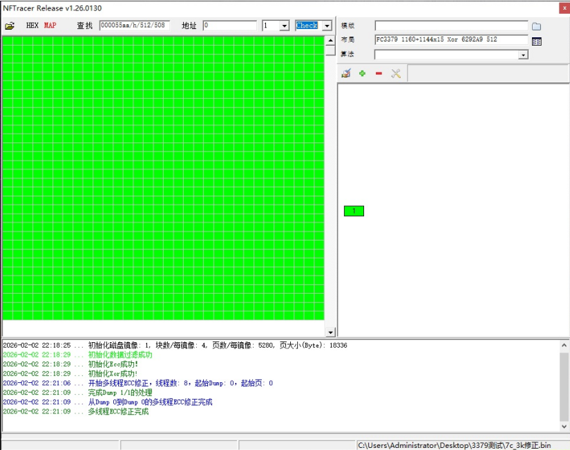

最新PC3K升级了9.3,有nft用户反映在剪切字节和比特后ecc修正全部通过,但是最后做出得文件没有好的,我无意中发现3k的FC3379 1160+1144x15的ecc并没有修正68bit错误,少修了4bit导致一个段落如果大于等于64bit错误,他就会漏掉剩余的4bit错误不修正了。
这个截图是由很多bit需要剪切之后修正ecc导致更严重得错误出现。但是在map中看ecc状态是全部正确的。

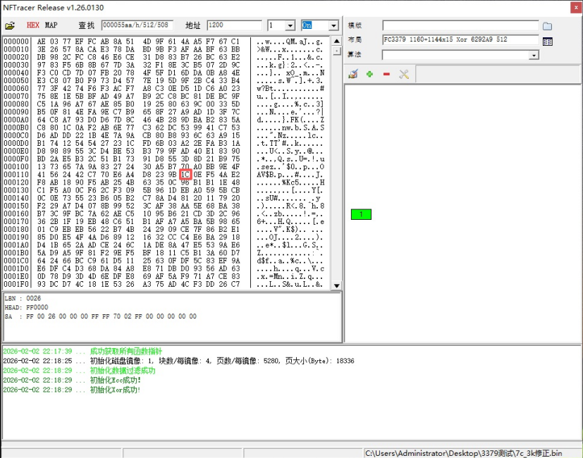

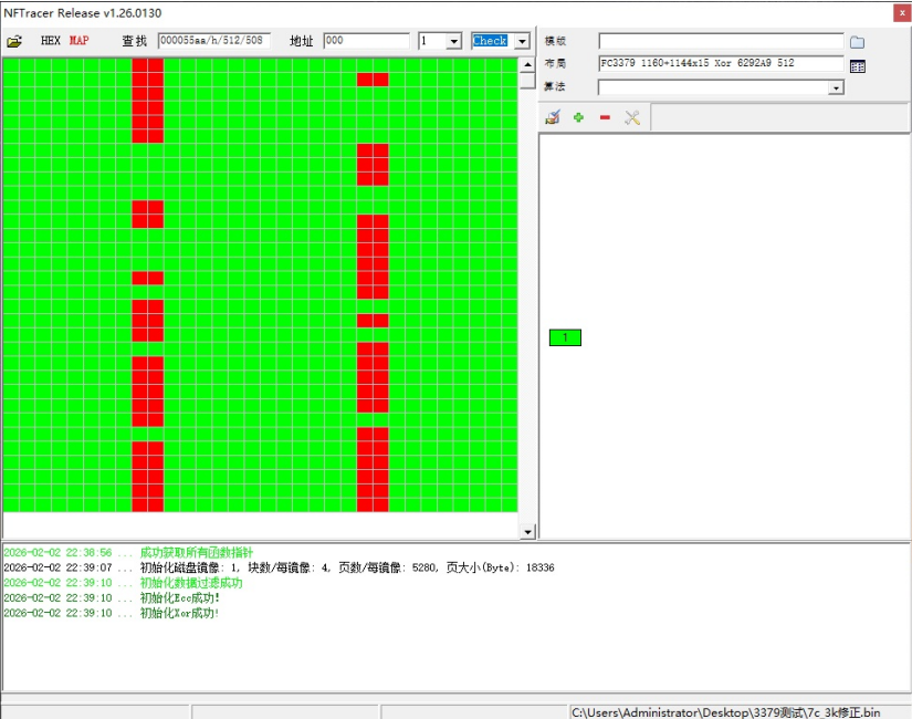

切换到nft中可以看到

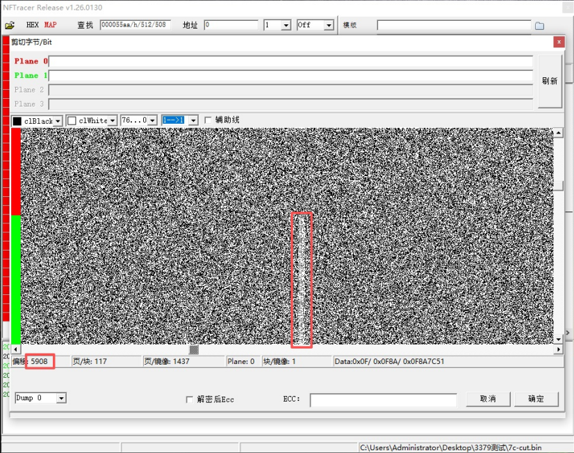

查看hex切换ecc状态可以看到明显的错误没有修正

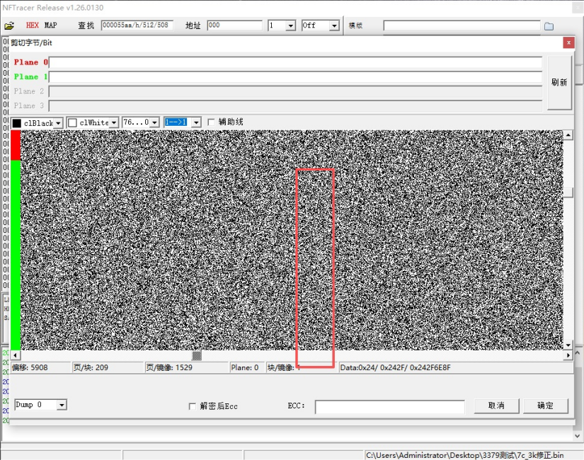

查看bitmap
Nft未修正前:
Nft修正后:

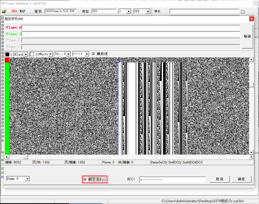

FC3379 剪切字节和位

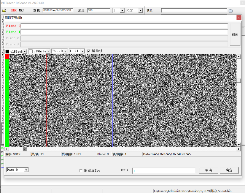

对于一些观察不到得错误字节或者bit,可以勾选解密后ecc帮助判断:

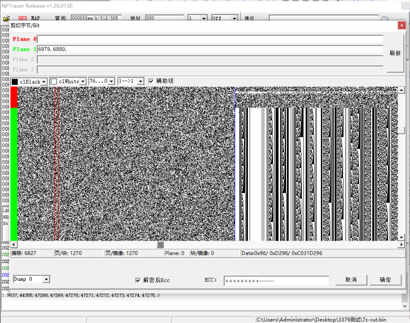

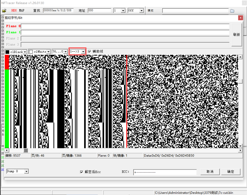

放大bitmap的显示倍数可以准确定位要剪切的bit位置:
例如以下情况:
可以看到6879位置由一字节由剪切bit导致得坏字节需要剪切掉。剪切后:

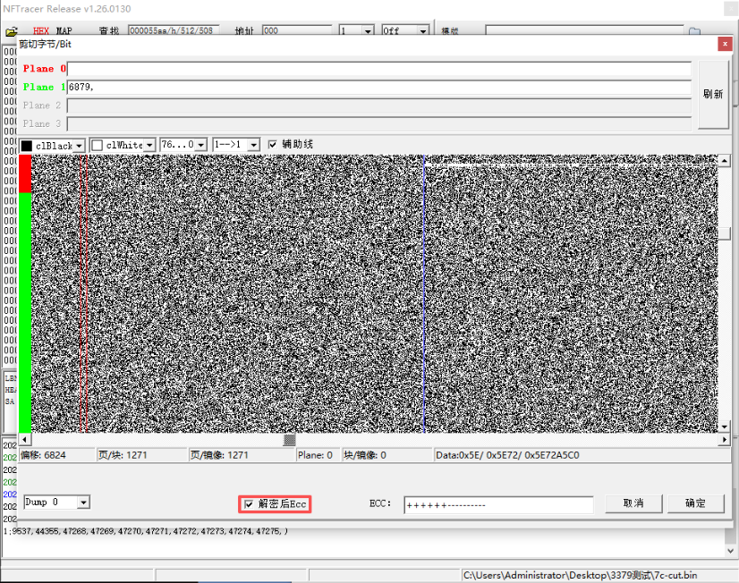

可以看到虽然正确剪切1字节后后面得数据并没有正确得xor。且与PLANE0结尾处也严格对齐了。但是当前段落的ecc已经检测通过说明ecc结尾处有1个字节的错误:
剪切后可以看到后面得数据正确得到了xor。这种情况通常遇到bit错误会很麻烦,但是有了这些功能辅助就不在是问题了。
