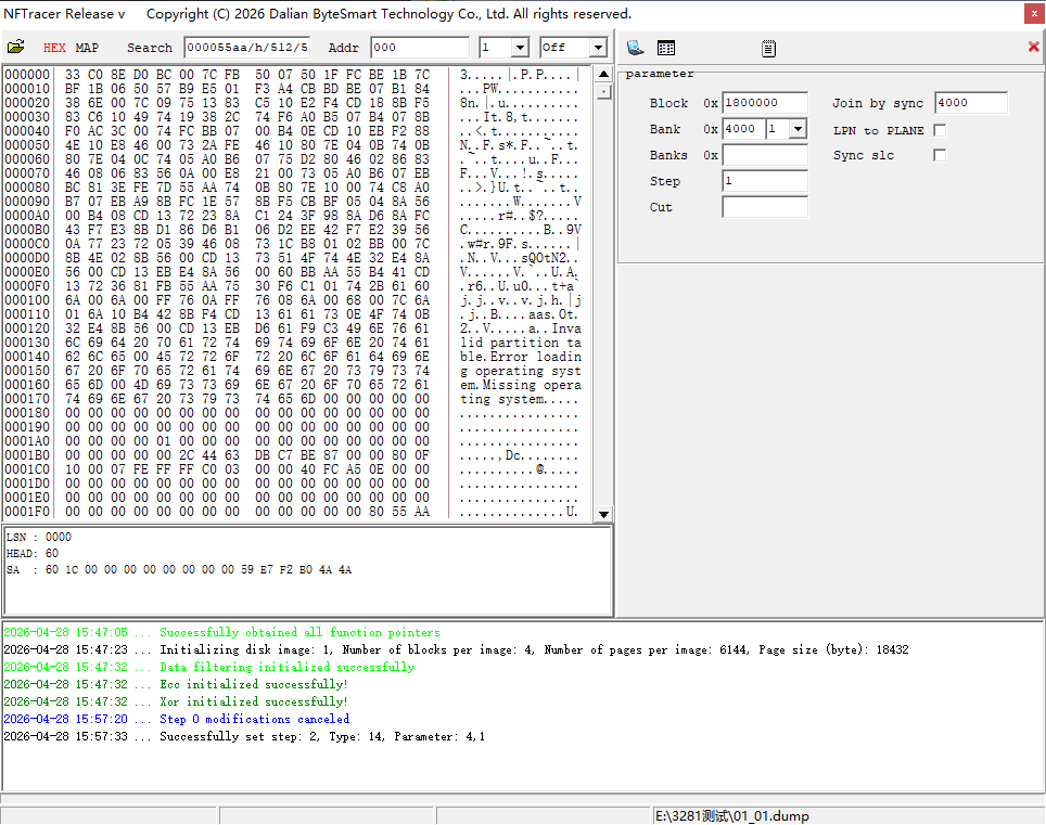

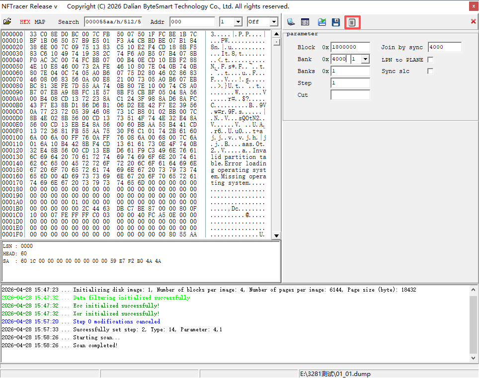

第一步,找到最小页结构的PLANE,选择他对应的布局,例如截图中,PLAN0 =32+1146x16,PLANE1=32+1140x16,我们选择布局时选择32+1140x16。

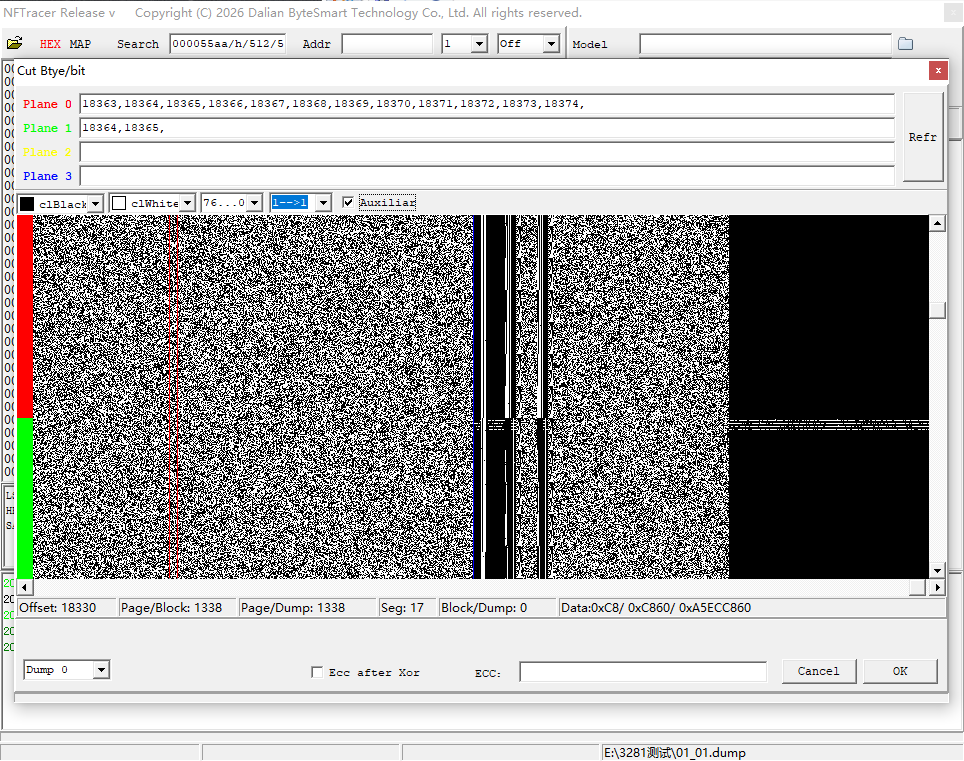

第二步,随意剪切坏字节,只要保证SA部分对应的偏移正确即可,只要能顺利通过块排编译即可。

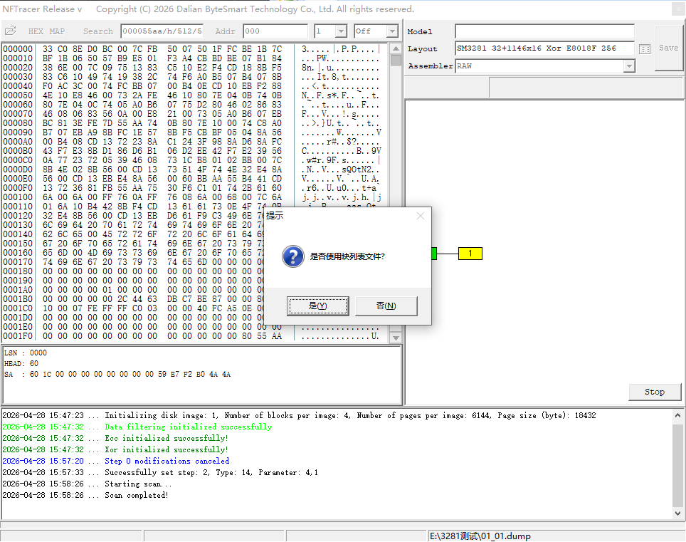

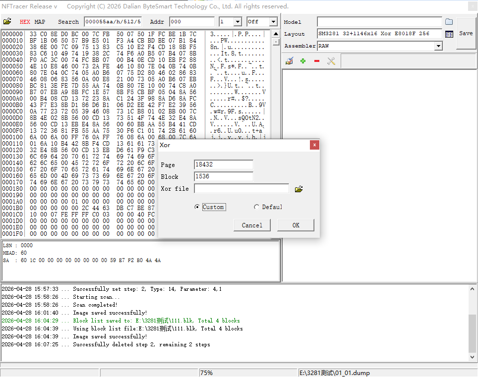

第五步:这个时候需要删除所有步骤,或者重新打开程序,然后选择自定义xor。创建一个全0的page x block大小的xor key文件
第六步:主界面选择RAW保存镜像这时候会提问是否使用块列表文件来保存镜像。选择是,选择刚刚保存的块列表文件,程序会将原本混乱的镜像按照块排结果重新保存为一个新镜像。

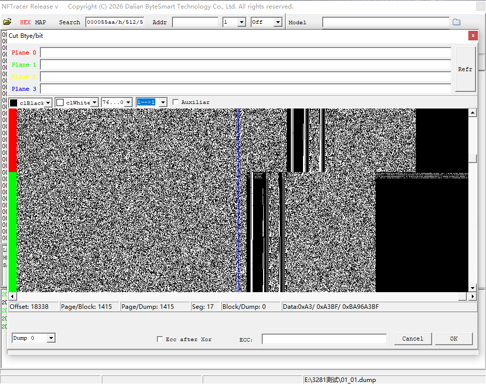

第七步:打开RAW保存的镜像就是PLANE顺序0,1,2,3正确的镜像了.然后可以正常剪切坏字节和其他后续操作。
