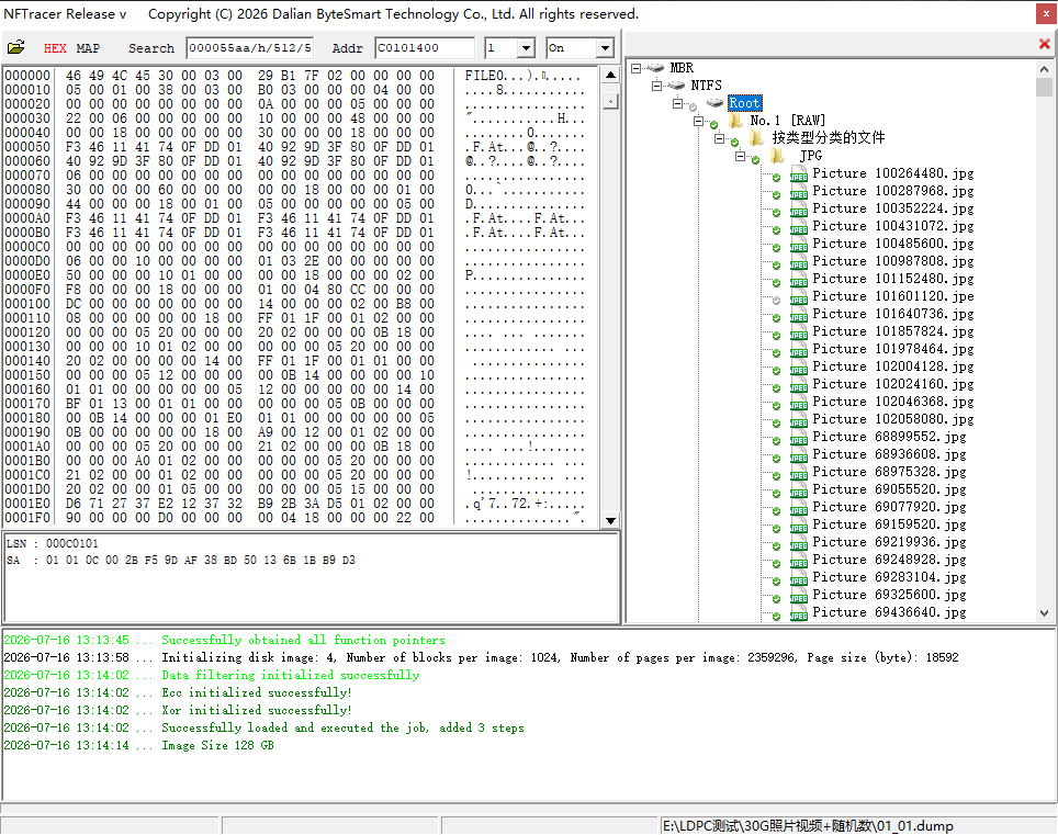

NFT 自研 LDPC 纠错引擎已完成全流程融合开发,现已进入最终性能调优与多场景压力测试阶段。
本次功能升级完全兼容现有操作逻辑,用户无需更改原有操作习惯,即可完成 LDPC 校验架构镜像的数据校正,
大幅补齐BCH 算法无法处理的需要进行LDPC纠错的数据恢复短板。
待全量测试、性能打磨完成后,LDPC 数据校正模块将正式上线发布,
同步扩充适配 Model 模板库,覆盖更多主流存储设备型号,敬请期待!

YS9082处理结果:
