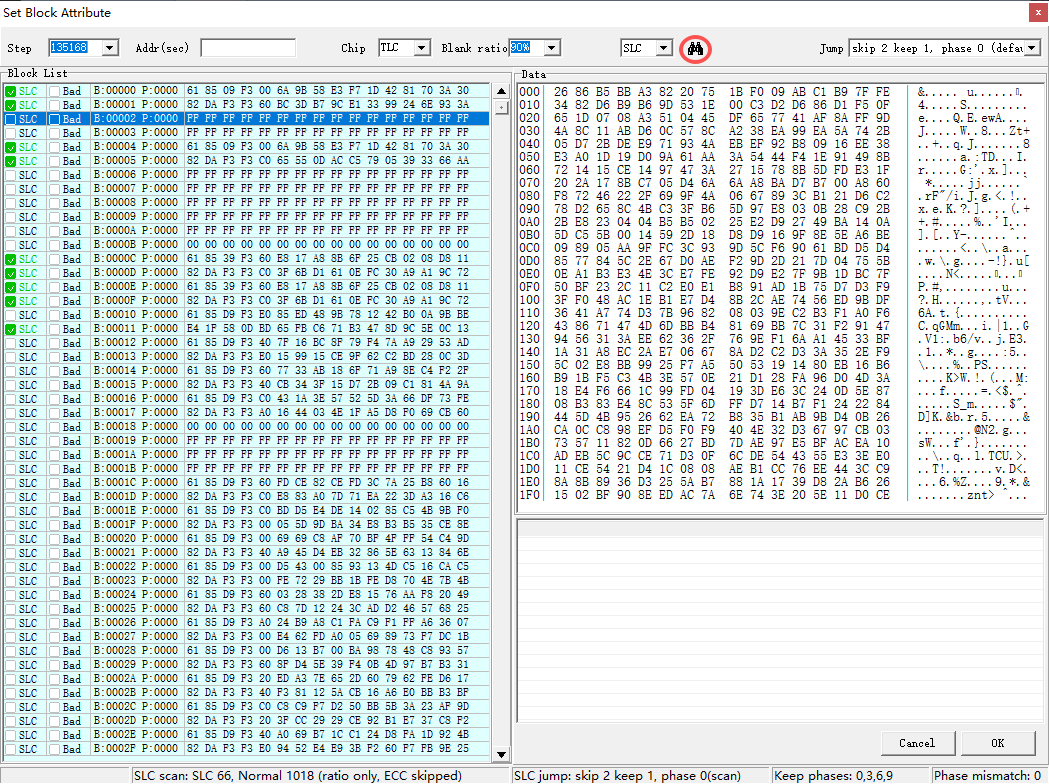

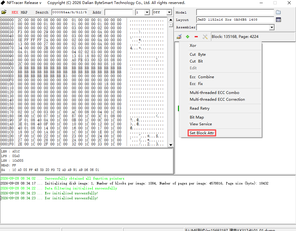

1.识别并标记 SLC 块
右键菜单打开Set Block Attr(设定块属性)界面,点击自动扫描按钮,软件自动识别镜像内 SLC 块,确认后点击 OK 完成属性标记。

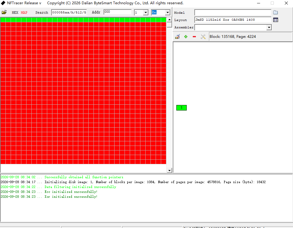

设定 SLC 块前后 ECC 网格对比
设定slc块前:ECC 网格大面积红色报错,页纠错状态异常;

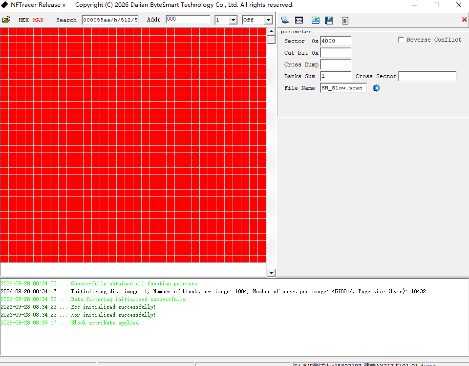

设定正确后:ECC 网格出现红绿相间的正常条纹,块属性识别生效。
2.执行扇区排序
块属性配置完毕后,直接运行扇区排序,无需额外人工干预。

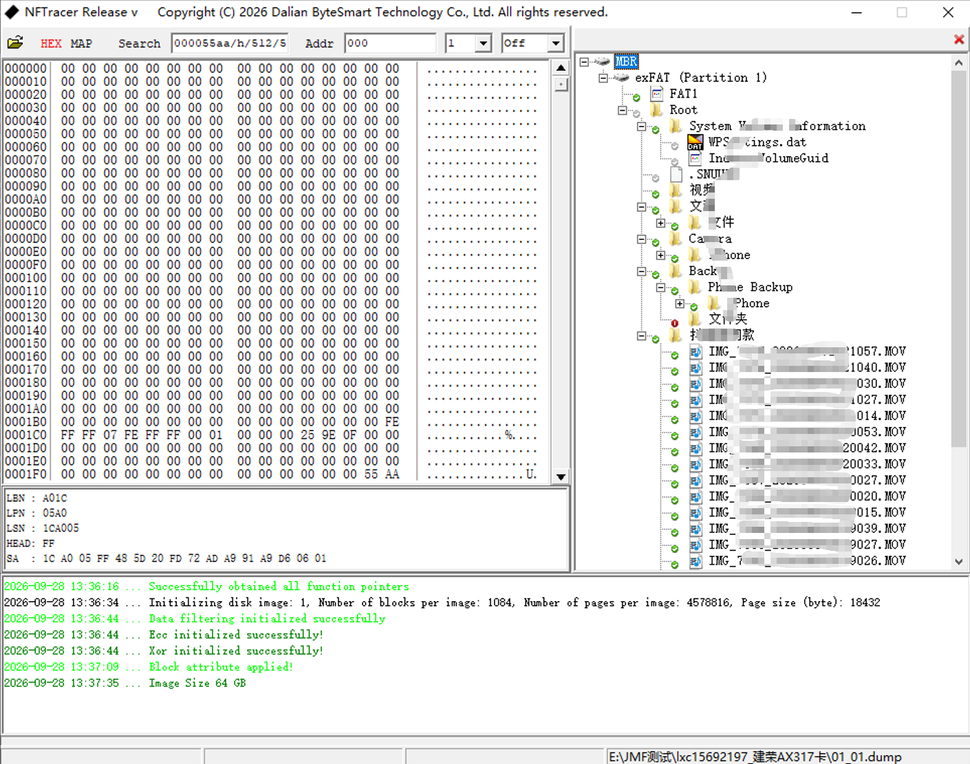

恢复效果
排序完成后,目录结构、文件几乎全部解析正确,视频类文件可直接正常播放,恢复质量得到质的提升。
